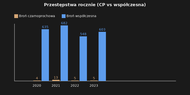

Okres Broń CP przestępstwa Broń CP zabójstwa Broń współcze­sna przestępstwa Broń współcze­sna zabójstwa
2020 4 3 635 23
2021 13 10 682 27
2022 5 3 548 20
2023 5 5 603 21
2020–2023 27 21 2468 91

Wykres: przestępstwa rocznie (CP vs współczesna)
Wykres słupkowy: przestępstwa z bronią czarnoprochową i współczesną w latach 2020–2023
Broń czarnoprochowa (brązowy) vs broń palna współczesna (niebieski) — przestępstwa rocznie, 2020–2023. Różnica skali jest ogromna — CP to ułamek.

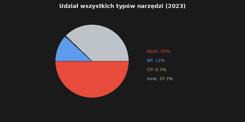

A teraz proste porównanie — ile to procent?
Przestępstwa ogółem (CP vs współczesna)
➡️ Broń czarnoprochowa to około 1 % wszystkich przestępstw z bronią.
➡️ Na każde 100 przestępstw z bronią przypada nieco ponad 1 sprawa ze starym rewolwerem (27 z 2495).
0 %50 %100 %
Udział w przestępstwach z bronią, 2020–2023 (łącznie 2495 spraw).

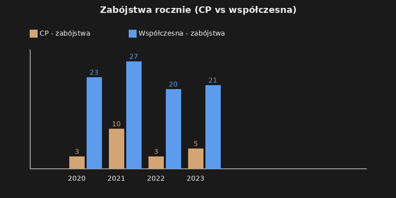

Zabójstwa (CP vs współczesna)
➡️ Liczba zabójstw z bronią czarnoprochową to około 23 % liczby zabójstw z broni współczesnej (21 wobec 91 w latach 2020–2023).
➡️ W 2021: 10 zabójstw z bronią CP wobec 27 ze współczesną (37 %, rekord).
➡️ W 2022: 3 wobec 20 (15 %).
➡️ Średnio ~19 % zabójstw z bronią — ze starym rewolwerem (21 z 112 spraw).
0 %50 %100 %
Udział w zabójstwach z bronią, 2020–2023 (łącznie 112 przypadków).

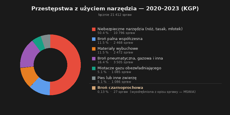

Dlaczego ta rozbieżność? Bo stary rewolwer najczęściej nie służy do napadu na sklep — służy do zastrzelenia żony, brata albo sąsiada z bliska, z przyłożenia. Najczęściej w rodzinnych kłótniach. Współczesna broń częściej służy do rozbojów.
A noże?
Bo o nich zawsze się zapomina. Gdy policja policzy wszystkie przestępstwa, w których ktoś użył jakiejkolwiek „broni” — noża, młotka, pistoletu, materiału wybuchowego, psa:
➡️ Przestępstw z użyciem niebezpiecznego narzędzia — noża, tasaka, młotka — jest około 400× więcej niż z bronią czarnoprochową (10 796 wobec 27 w latach 2020–2023).
➡️ Broń czarnoprochowa to 0,13 % wszystkich przestępstw z użyciem narzędzia (27 z 21 412 spraw).
Wykres kołowy: udział noży, broni palnej, broni czarnoprochowej i innych narzędzi w przestępstwach w 2023 roku
Udział typów narzędzi w przestępstwach stwierdzonych, 2020–2023 (dane KGP). Niebezpieczne narzędzia to ponad połowa spraw, broń czarnoprochowa — 0,13 %.
Na każdą 1000 sztuk broni — ile przestępstw?
To najuczciwsze porównanie, bo broni CP jest mniej (pół miliona), a współczesnej prawie dwukrotnie więcej (930 tysięcy):
Typ broni Ilość w obiegu Przestępstwa (5 lat) Na 1000 szt. / rok
Broń czarnoprochowa ~500 000 36 0,014
Broń współczesna 930 121 ~3068 0,66
Na 1000 sztuk broni w obiegu wypada 0,014 sprawy rocznie dla broni czarnoprochowej i 0,66 dla współczesnej — ta druga jest więc około 46× częściej używana w przestępstwach. Pamiętaj, że sprawy z bronią CP to dolna granica (KGP nie ma osobnego wyróżnika).
Co to wszystko znaczy? (krótko)
  1. Broń czarnoprochowa jest rzadko używana w przestępstwach — około 1 % wszystkich przestępstw z bronią (27 z 2495 spraw w latach 2020–2023).
  2. W zabójstwach z bliskiej odległości pojawia się częściej, niż by się spodziewać — mniej więcej co piąte zabójstwo z bronią (21 z 112). Bo tam służy do „załatwiania” najbliższych.
  3. Największym „sprawcą” polskich przestępstw z użyciem jakiegoś narzędzia jest nóż, nie żadna broń.
  4. Liczby rosną — od 4 spraw w 2020 do 9 w 2024. To mało w liczbach bezwzględnych (9 spraw na cały kraj!), ale widać trend.
  5. 500 000 sztuk broni, a przestępstw 36 w 5 lat — to w statystyce prawie nic. Jak porażenie piorunem, jak mówił ekspert cytowany przez PAP.
Wykres: zabójstwa rocznie (CP vs współczesna)
Wykres słupkowy: zabójstwa i usiłowania z bronią czarnoprochową i współczesną w latach 2020–2023
Zabójstwa / usiłowania rocznie, 2020–2023. Tu różnica jest mniejsza — CP stanowi 23–37 % zabójstw z bronią w poszczególnych latach.
Jedno zdanie na koniec
W Polsce ginie z bronią w ręku od 23 do 37 osób rocznie (2020–2023). Z tej puli mniej więcej co piąty strzał — 19 % — padł ze starym „Dzikim Zachodem”. Reszta — ze współczesną bronią. A nóż? Nóż robi połowę roboty.

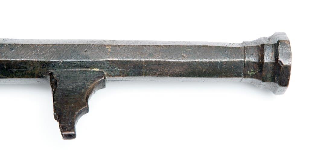

Piszczel — broń, którą można dotknąć
Piszczel z Mierzei Kurońskiej (Muzeum Wojska Polskiego w Warszawie)
Piszczel to najstarszy i najprostszy typ ręcznej broni palnej, który znamy z polskich zbiorów. Nazwa ma rodowód staropolski i nawiązuje do kształtu broni — krótkiej lufy osadzonej na długiej, wąskiej kolbie drewnianej. Stąd też inne nazwy, które spotkasz w źródłach: rusznica, ręczna puszka (od niemieckiego Handbuchse) i kij — nazwa bezsprzecznie nawiązująca do kształtu broni.
Konstrukcyjnie piszczel to krótka, małokalibrowa lufa — okrągła lub wielokątna w przekroju — z pogrubioną komorą prochową i wylocem. Do takiej lufy doczepiano drewniane łoże na dwa zasadnicze sposoby: albo mocowano lufę we wgłębieniu drewnianego klocka (tzw. łoże nakładkowe), albo owijano lufę drewnem, tworząc jednoczęściowy element (tzw. łoże obciągowe). Za piszczele uważa się broń o długości lufy 20–30 cm i kalibrze 1,5–2,0 cm.
Najstarszy piszczel w polskich zbiorach pochodzi z przełomu XIV i XV wieku. Znaleziono go w 1871 roku na Mierzei Kurońskiej, w pobliżu dzisiejszego litewskiego Juodkrantė, i trafił do zbiorów Muzeum Wojska Polskiego w Warszawie. Lufa jest krótka, spiżowa, a część denna — czyli miejsce łączenia z trzonem — ma liczne zagłębienia będące efektem niestarannego procesu odlewania. Do tego samego zbioru należy hakownica z herbem Lwowa — o tym za chwilę.
Równie cenny, choć z nieco późniejszej epoki, jest fragment lufy ręcznej broni palnej odkopany w 2011 roku na terenie zamku w Kruszwicy. To trapezowaty ułamek odlany ze stopu miedzi o odcieniu złotawego mosiądzu, najprawdopodobniej pozostałość po lufie, która pękła podczas wystrzału. Zachowany fragment ma długość 4,4 cm, szerokość 4,0 cm, grubość ścianki 1,6 cm, średnicę przewodu lufy (kaliber) 1,5–1,6 cm i waży 116 gramów. Na powierzchni widać wielokierunkowe pasma zarysowań powstałe w wyniku stosowania pilnika użytego do końcowej obróbki odlanej lufy.
Do piszczeli i hakownic proch podawało się przez otwór prochowy — najpierw wiercony centralnie na grzbietowej części lufy, co utrudniało celowanie, bo płomień z lufy opalał twarz strzelca. Z czasem otwór ten przesunięto na bok, tak by płomień dobywał się bokiem, a nie wprost w twarz obsługującego. To mała zmiana, ale z punktu widzenia wygody i przeżywalności strzelca — ogromna.
Piszczel a hakownica — różnica
Czym się piszczel różni od hakownicy? Długością lufy i masą. Piszczel miał lufę 20–30 cm i ważył 1–2 kg — mógł go obsłużyć jeden człowiek. Hakownica miała lufę 50–70 cm i ważyła 5–10 kg — wymagała podpórki (haka) i często dwóch osób. Zasięg piszczela był krótszy — 50–100 metrów — ale w zamian był bardziej poręczny i mógł być używany na koniu.
W praktyce oba typy broni były używane równolegle: piszczele przez piechotę i lekką jazdę, hakownice przez załogi zamkowe i miejskie, które strzelały z okien i nadbramii. To nie była broń do walki w polu — to była broń do walki z fortyfikacjami i do obrony.

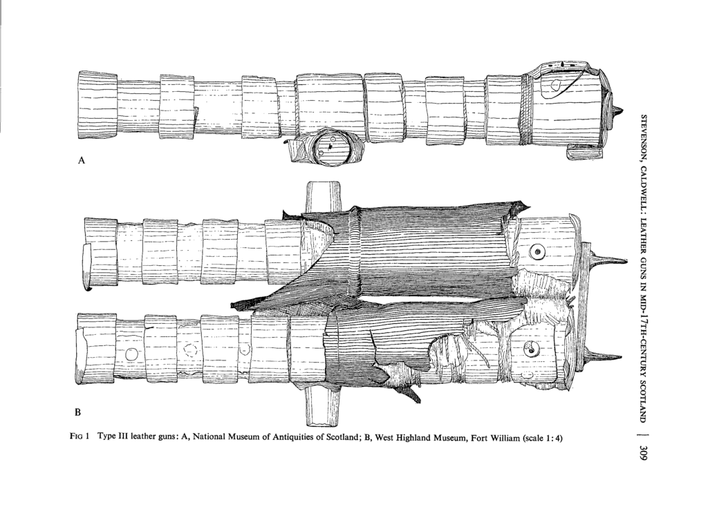

Skrzane armaty (skorzaki)
Skórzane armaty (skorzaki)
Wspominając o armatach, warto sięgnąć o dwa stulecia dalej — do XVII wieku i kozackiego frontu. Skórzak, nazywany też „skórzana armata” (szwedzkie Läderkanon), to lufa, w której cienka, stalowa lub spiżowa rura była owinięta warstwami skóry, uszczelnianej smołą i liny, a całość spięta metalowymi obręczami.
Pierwsze skórzane działa wprowadzili Austriacy lub ich szwajcarscy przeciwnicy, ale szeroko używała ich armia Gustawa Adolfa od 1627 roku. Były lżejsze i tańsze niż konwencjonalne działa żeliwne, a jednocześnie wystarczająco potężne, by niszczyć piechotę i kawalerię z średniego dystansu. Szwedzi w latach 1627–1632 dysponowali lekką, poręczną i odporną na warunki atmosferyczne armatą polową, która była jednocześnie wystarczająco potężna, by niszczyć piechotę i kawalerię, a nawet lekkie fortyfikacje ze średniego dystansu.
Szwedzkie skórzaki trafiły też na polski front: w bitwie pod Trzcianą w ręce żołnierzy hetmana Koniecpolskiego wpadła bateria dziesięciu takich dział. W 12 lipca 1629 roku wizytujący polską armię król Zygmunt III osobiście oglądał dwa takie działania zdobyte od Szwedów w Kwidzynie. Nieznany autor diariusza — prawdopodobnie ktoś z otoczenia królewicza Władysława — napisał: „Opatrywał Król J. Mść dwoje tu skórzanych dział, z tych które między innymi Szwedom wzięto w bitwie. Rura jest wewnątrz spiżana, odlewana cienko u dziury i w tyle miąższa, koło tej rury linę miąższą, usmaloną, gęsto okręcono, smołą po wierzchu oblewano i spajano, a nawierzchu na ostatek skórą wkoło obleczono. Jest machina sama wielkością równa dobremu polnemu działku, a tak lekka, że ją jeden i to lada jaki koń łacno ciągnąć może i tak strzelać, jako z prawdziwego spiżanego.”
Skórzaki miały poważną wadę: materiały wzmacniające konstrukcję działały jak izolator, nie pozwalając na wystarczająco szybkie rozpraszanie ciepła. Już po kilku strzałach broń była zbyt gorąca do użytku, a ciepło odkształcało rurę i drastycznie zmniejszało celność. Po zbyt intensywnym strzelaniu mogło dojść do uszkodzenia lufy nawet po ostygnięciu, przez co była podatna na pęknięcie i mogła poważnie ranić obsługę armaty i wszystkich dookoła. Jako broń polowa była bronią dość zawodną, przez co stawała się coraz mniej opłacalna. Zalecano strzelanie z kartaczy lub kul kamiennych, ponieważ były lżejsze i nie było potrzebne tyle ładunku prochowego.
Wraz ze śmiercią króla Szwecji Gustawa II Adolfa pod Lützen w 1632 roku skórzane armaty wyszły z użycia. Nie ma dowodów na przewiezienie i użycie tej broni przez Szwedów podczas działań w krajach niemieckich po 1630 roku.
